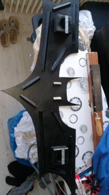

    Ich hab trotz ca. 8h Tapete abkratzen heute doch noch ein paar Minuten Zeit gefunden am Bat-Symbol weiter zu werkeln:)
    Aufhängung und "Aufnahme" für den LED-Stripe sind schon Mal fertig:
    Und Leuchten tut es jetzt auch:
    Mit Batterie und Fernbedienung...
    Jetzt fehlt "nur noch" die finale Optik des ganzen...
    Danach fehlt noch ein Geschenk und dann kann's endlich wieder mit Blaster weitergehen xD
