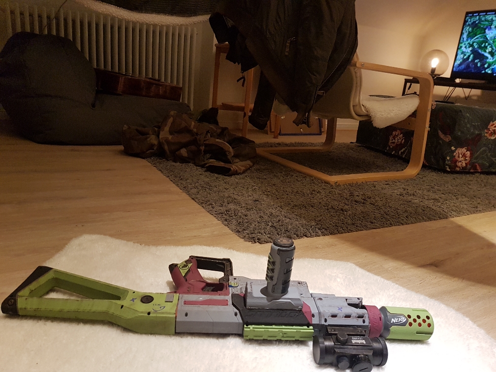

So, ich habe in den letzten Tagen immer mal wieder an der Lynx rumgebastelt, ich weiß hier warten die Leute eher auf oder basteln an metrischer Hardware aber ich habe die normale imperiale HW und nen 2tes Kit ist auf dem Weg ^^.
Als Tipp an alle die eine bauen wollen: es gibt auf reddit nen Post wo jemand nen 4mm 17/32 Messing Ring in den catch_2 eingebaut hat und dadurch hält der wohl sehr viel länger und ist zuverlässiger.
Der Catch_2 muss etwas erweitert werden aber der Ring passt tatsächlich perfekt für die "catchende" Mutter. mit metrischer HW vielleicht etwas anders aber auch da ist die Idee vielleicht umsetzbar. Zusätzlich bekomme ich den noch von @flatten_the_skyline aus Nylon, der sollte vermutlich genauso stabil sein, kommt dann in den 2ten Blaster, dann spare ich mir das anpassen und einkleben......
Das Ergebnis ist schonmal recht ordentlich. Seit dem Messing-Ring einbau habe ich keine catch Probleme gehabt und aktuell komme ich auf folgendes:
10KG OMW Feder, 40cm Monkeemods barrel, Worker 6-string scar (weil das rein passt, mit kürzerem barrel gehen ja nur so schmale scars) und damit komme ich auf ca. 200fps, low 193 high 207 aktuell.
Werde in den nächsten Tagen noch bisschen testen (so wie ich zeitlich dazu komme) aber das Ding macht schon ordentlich spaß und der Zusammenbau ist ein Witz.
Bilder poste ich wenn ich meine grünen Teile im richtigen Farbton habe

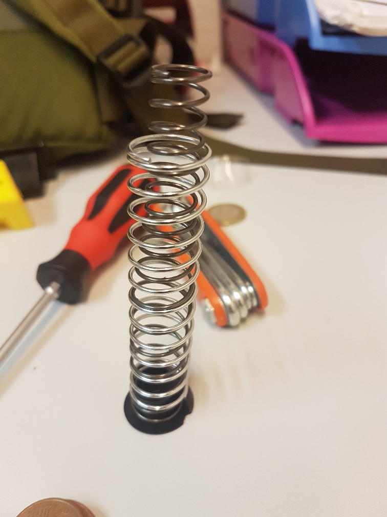

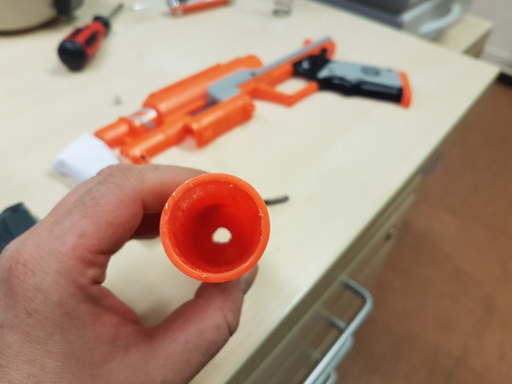

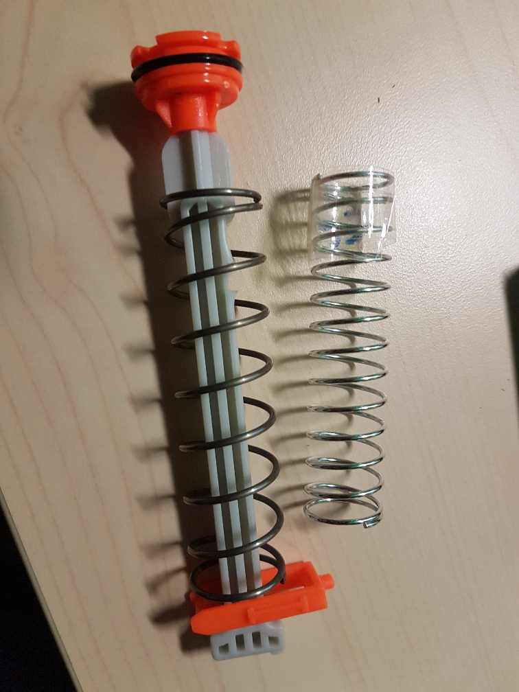

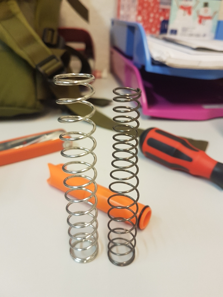

NERF Clearshot am Wickel,
Links ne Feder aus irgendwas und die silberne das Original. Achtung: Kopf vom Plunger ist nur verschraubt, habe ich ne längere Schraube eingesetzt. Der ist mir mit der dicken Feder um die Ohren geflogen. Der AR musste auch weichen, denn der Durchlass war winzig.
Schnell gemacht und absolut empfehlenswert für zwischendurch.

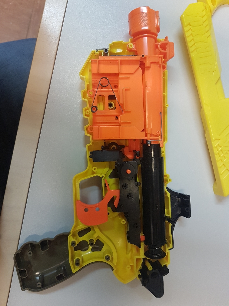

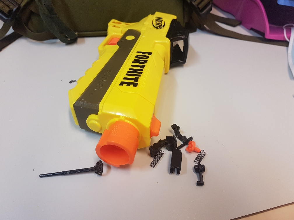

Heute: Fortnite SPL für zwischendurch (dachte ich)...
Mehrere Federn und Möglichkeiten probiert, catcht entweder nicht oder ein Teil des Plungertubes wird von der Feder abgerissen (nur gesteckt).
Selbst die Pennys wollten nicht so recht.
Aber der AR ist raus und (fast) alle Locks.
Zu Hause begebe ich mich auf die Suche nach ner passenden Feder. Und ich weiß mittlerweile: Größeres Magazin ist möglich mit Shell Cutting. Auf auf...
Febrotec 5kgfeder von @flatten_the_skyline passt wunderbar

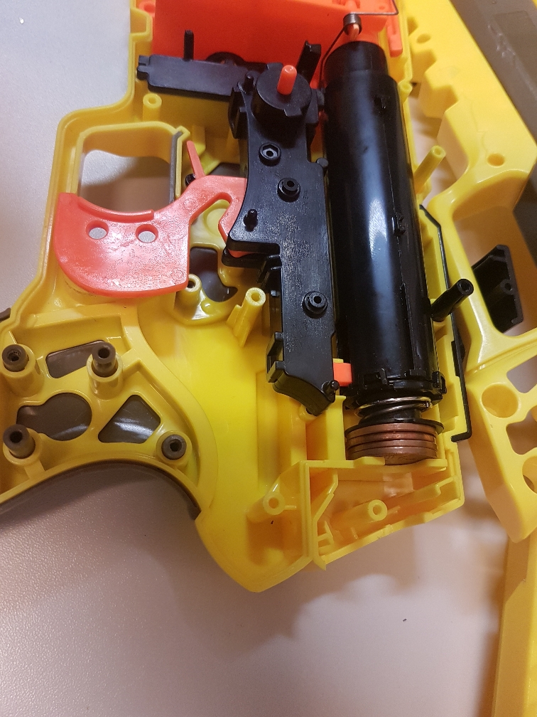

Was soll eigentlich dieses massivere AR-Gereiße neuerdings wieder? Sind die Blaster nicht mehr auf Elite-Niveau, bevor sie gemoddet werden? Eigentlich erhöht der AR doch den Plungerlebenszyklus...
Gonzo Gonzales
662
Viele: 20 Plus
@DerLuchs Ich mach das wirklich nur ungern, allerdings seh ich bei manchen Modellen keine wirkliche Alternative. In den meisten hab ich die AR drin gelassen, aber wenn du die Clearshot und die SPL genauer unter die Lupe nimmst, stellst du fest das es da mit ein bißchen auffeilen nicht getan ist (oder stärkerer Feder). Dafür haben die echt zu wenig Durchlass. Was die Haltbarkeit angeht geb ich dir natürlich Recht, aber auch da kann man ja mit etwas Moosgummi vorsorgen, um ein bißchen abzudämpfen.
3.696
muss dem Luchs da rechtgeben, wenn man ne stärkere Feder verbaut kriegt, ist der Leistungsgewinn durch das Entfernen des AR wirklich nur gering, die Mehrbelastung aber enorm groß. Dann muss man entweder sehr gut polstern oder aber höllisch aufpassen, dass auch wirklich immer Darts geladen sind.
Ich hau die ARs nur raus, wenn der Blaster ne Brassbreech kriegt.
Das könnte ich mir bei diesem Blaster übrigens ganz gut vorstellen. KS139 als Pusher hinten im Schlitten, KS140 als Lauf und das Interne Magazin auf Kurzdarts umbauen, die dann im vorderen Bereich des Magazins liegen...

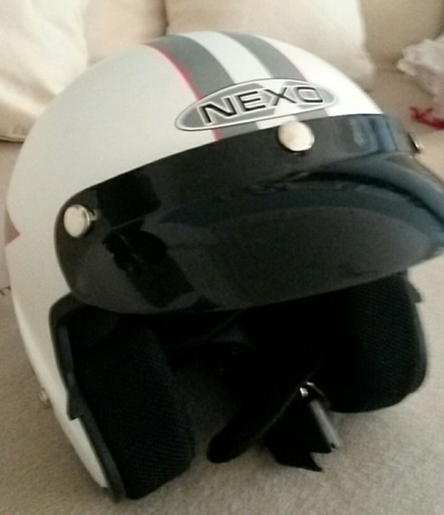

Ich habe mal angefangen was zu basteln, das ich schon ewig vorhabe... für mich.
Habe mir heute einfach einen meiner alten Helme geschnappt, denn ich mir ein nun bisschen "verrückt" für Treffen usw. fertigmache.
Farben sind alle da, eine spezielle Transferdruckfolie auch also los geht's.
