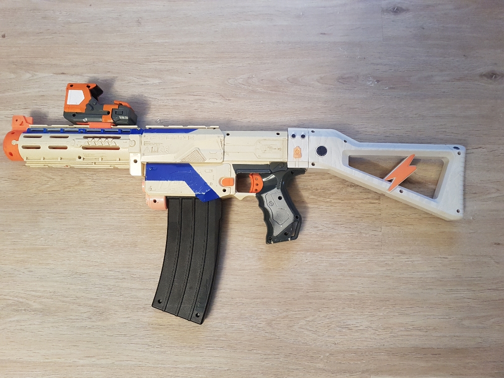

Stütze ist angekommen, ist jetzt ergonomisch um einiges besser und wirkt "erwachsener".

Die habe ich an meiner sonic ice Retaliator auch dran. Das ist m.M.n. eine der angenehmsten Schulterstütze, die Hasbro bisher produziert hat (zusammen mit der von der Modulus Demolisher). Siehe hier an "Blitzeis":
Bei Deiner passt farblich ja ALLES zusammen. Gefällt mir super. Gerade das Zusammenspiel von Stütze und Pump Grip. Hast du an der außer den Pumpgrip und Stütze noch was gemacht? Die Locks sind bei mir draußen und sie hat die Feder von einer RapidTek bekommen. Mehr kann ich dem gebrochenen Plungerrod derzeit nicht zumuten.

Hey, stimmt. Das ist ein älteres Bild. Update:
Und ja, da wurde einiges dran gemacht (böses Klötzchen und Co entfernt) bzw. durch blaue transparente Worker Innereien (u. a. Breech, Boltsled, Catch, verstärkte Catchfeder, 8 kg Worker Feder) ausgetauscht und ein BP hard range kit eingebaut.

Der Griff ist jetzt auch dran :)
Jetzt fehlt definitiv noch ein Metall - Boltsled... Der jetzige verzieht sich so sehr, dass er an der Magazinführung der Flatten-Breech hängen bleibt -. -
Edit: Aber immerhin gibt es den ja mittlerweile auch in rot ^^

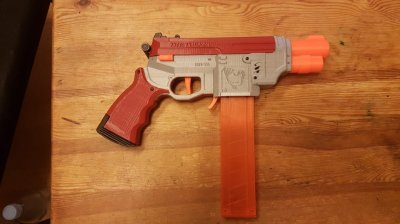

Hab mir während der Wartezeit ne Turkey von Mrheathpants gedruckt, grad die letzten Teile fertig geworden
und die Honeybadger-Motoren auf 3S verkabelt, Flywheels muss ich allerdings noch etwas genauer einstellen.

Die gefällt mir richtig gut. Wie ist die denn von der Größe her? Und nutzt die Stefans oder Elite Standard?
Auf Thingiverse unter "Makes" knutscht einer damit in der Hand rum (https://www.thingiverse.com/thing:3535459/makes), valourhearts hat glaub ich n Review auf Youtube damit gemacht.
Die haben beide den langen Lauf aus den Files, ich hab den, aus dem Remix, der ist nochmal kürzer (https://www.thingiverse.com/thing:3537918).
Auf jeden Fall so knapp wie's nur geht, mehr Platz für alle Teile geht nicht mehr. Halt n Micro-Flywheel-Blaster.
(Und ist für Stefans, also Half-Length. Meine ist die Talon-Variante, gibt aber auch die Files für Katana's)
