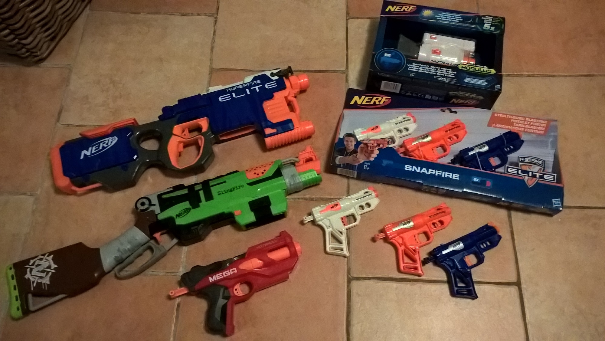

heute kamen meine transparenten worker 10er kurzdart-magazine an.
und eben beim einkaufen habe ich spontan die letzten snapfires mitgenommen. also, das letzte 3er paket. 'mein' lidl hat jetzt nur noch ein paar hotshock.
nachtrag: die 10er mags gefallen mir. ich glaube, davon bestelle ich mir beizeiten noch so zwei bis drei stück.
Blastaman
Gestrige Neuzugänge!!!
Oh Mann, jetzt bin ich auch so einer...:crazy:
...und es hat doch so harmlos mit einer Strongarm angefangen :D
ich überlege ja echt, mir doch noch eine prophecy-shell zu besorgen. und einen anderen stock. nur, damit es noch klarer wird ;)
