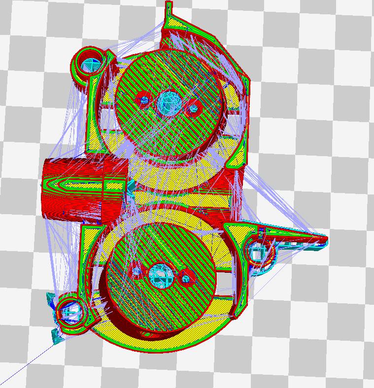

Falls es noch nicht zu spät ist : Hab den Extruder gereinigt und der crush des cages ist zu hoch, zumindest mit Artifact v2. Da kriegt man nen Dart kaum durch. Also muss da nochmal der Achsenabstand vergrößert werden...

@flatten_the_skyline, hast du dich eigentlich schon mal mit fusion 360 auseinandergesetzt? Mit CAD bekommst du einfach sauberere modelle (als mit tinkercad oder 123D), der Drucker dankt's dir. Das gesagt, ich hab mal ein wenig am OFP Rayven cage nachgezeichnet, neu interpretiert, und natürlich gekantet. Müsste im prinzip genau das sein, wo du auch hin wolltest (mit meinem senf dazu was druckoptimierung angeht). 43mm 7°, kann aber dank parametrie nach belieben angepasst werden.
Wer will testen?

Was den cage angeht: Mir gefällt der Übergang zum Lauf beim Original nicht. Ich habe mich da an DRS orientiert und eine kurze enge Stelle verbaut. Man könnte natürlich auch ein Stück Messung oder PVC einsetzen, dann hast du das Problem mit den Stützstrukturen nicht...
43mm ist natürlich schon etwas höherer crush, da wären entweder echt starke Motoren oder BP wheels angesagt.
Ich hab gestern nochmal ne Version gedruckt in der die artifact wheels bei 8° passen.

Freut mich zu hören! Ich habe nach dem Gespräch mit @Excellox meine Modelle jetzt angepasst und ihnen an den Stellen wo es gehakt hat (die interessanterweise alle original von OFP übernommen wurden) einen halben mm mehr Spiel gegönnt. Also falls ihr noch alte runtergeladen habt empfehle ich euch - wie eigentlich immer - direkt vorm Druck nochmal die aktuelle Version zu ziehen damit eventuelle Nachbesserungen euch nicht entgehen.
Ich hab die cages grad mal bei thingiverse veröffentlicht.
