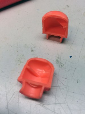

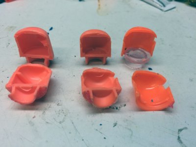

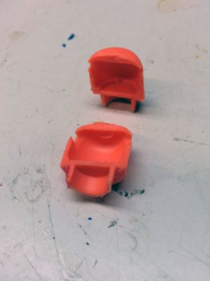

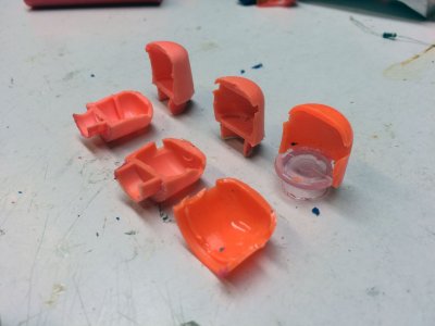

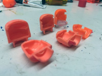

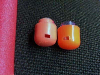

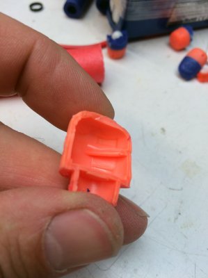

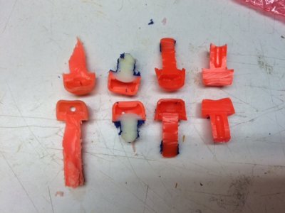

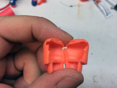

Und nun Bilder en masse. Man sieht deutlich, das der alte Chinadart mit KOpf ohne sichtbare Löcher innen drin eine Art "Schraubenstruktur" hat im Gummi. Keine Ahnung warum, aber der hat die.
Ebenfalls sind da Löcher angeformt, aber nicht genug ausgeformt das die nach aussen durchgegangen wären. Wenn man mit einer Lampe die anleuchtet, kann man die sogar aufschneiden und dann dürften die "pfeifen" - wann man das will. Ich fürchte, dann verlieren die Genauigkeit, aber das wird eine tolle gelegenheit zu testen ob wirklich diese kleinen Löcher in den Megas die unpräzise machen oder eben nicht.
Auch dafür werd ich mal drei der ChinaDarts alter Bauart umbauen.

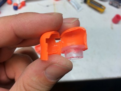

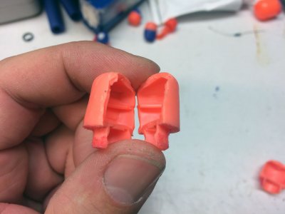

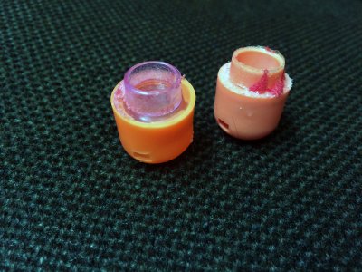

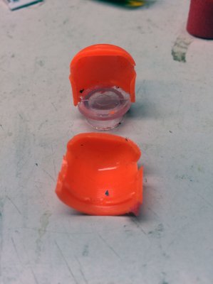

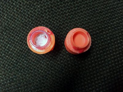

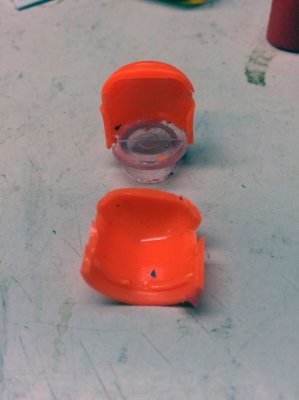

Bei den neuen Chindarts ist gut zu sehen das der Kopf zweiteilig ist.
Die sind aber aus eindeutig anderem Material als die alten Chinesen oder originale gefertigt. Die neuen Chinesen sind aus härterem Material gefertig, was aber etwas dünner verbaut ist weswegen sich das fast nichts tut.
Der Haken an den neuen Chinesen: Die Bodenplatte und der Ansatz sind aus transparentem relativ spröden aber glatten Material und an dem haftet der Kleber miserabel. Warum man da nicht weiter das einteilige Material einsetzen möchte...? teurer?
jedenfalls erklärt das die mangelhaften Klebungen.

@Hoeni: Sehr schön die verschiedenen Innenleben mal sehen zu können! Und was die neuen China-Megas angeht der durchsichtige Bodenteil des Dartkopfes ist der komplett starr oder zumindest ansatzweise biegsam?
Der ist minimal biegsam, aber keinerlei Vergleich mit dem gummiartigem Material der alten oder originalen Köpfe.
Er fühlt sich nicht so starr an wie eine ABS Platte. Evtl Polycarbonat - jedenfalls biegt der sich nur mit knisterndem geräusch und danach sind feine Spannungsrisse im Material zu sehen.
Nebenbei DANKE an medusa, die mir netterweise ein paar originale Mega Köppe zugesandt hat. Das machte es viel entspannter, hier welche zu opfern, denn auf die Hülse der beiden Chindarts setze ich nun einfach nen neuen Mega Originalkopf und dann tun sie wieder :)

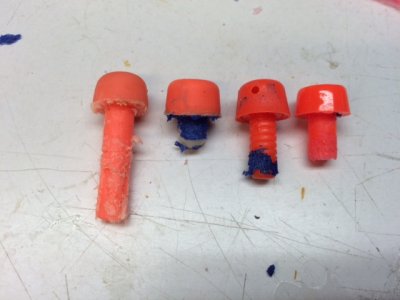

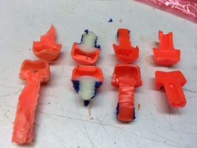

Hier dann mal ein schöner Vergleich der mir vorliegenden Dartspitzen aus dem normalen Bereich. Ich wollte noch Koosh dazupacken aber: Die haben es bis heute nicht zu mir geschafft... Toll.
Von links nach rechts sind das hier:
- klassische Streamliner (die bekannten alten orangenen)
- Elitedarts aktuelle Fertigung (zweiteilige Dartspitze)
- Chinesische Darts mit Hohlspitze (quasi eine härtere Variante von Elitedarts mit Technik ähnlich Streamlinern)
- chinesische Darts mit harter Vollplastikspitze (also die ganz billigen wenn nicht gemoddet wird und Schutzbrillen getragen werden einsetzbar)
Ich denke die Schnittbilder zeigen deutlich, warum die harten Dinger nun eben hart sind und warum Streamliner weniger gut flogen als Elite: Bei geringerem Gesamtgewicht konzentriert sich das in der Dartspitzer bei den Elitedarts. Darum taumeln die weniger und fliegen bei weniger Masse schlicht weiter. Der lange Klebestengel der Streamliner blockiert die in modernen Blastern mit Smart AR.
Die hohlen Chinadarts sind soweit ganz ok, aber härter als eben die aktuellen Elitedarts.
Ich werde noch einen der neuen Modulusdarts opfern, bei dem mich deren Härte irritiert hat. Dann sehen wir hoffentlich, warum die härter sind als normale blaue Elitedarts...

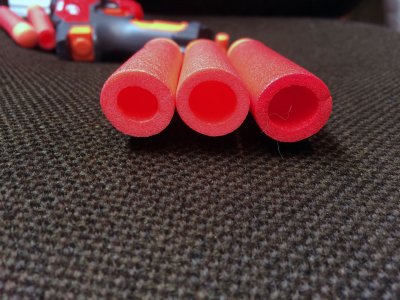

...und wo ich schon die Bilder gepostet habe, kurz eine Erläuterung zu meinen "Chili"-Darts.
Mangels besseren Namens hab ich die mal so getauft. Es sind China-Schaumkörper (ich sammel die Darthülsen schlecht verklebter Chinadarts immer auf) mit entweder Elite (Chi - li - haha...) oder Streamlinerköpfen.
Die Streamlinerköpfe sind dabei auf unter 1cm gekürzt worden, in etwa die Länge des Chinadarts mit der hohlen Spitze. So passen die auch in SmartAR Blaster rein und blockieren nicht.
Wie performen die nun?
Ich reiche die Tage einen längeren Test nach, aber sie liegen mit einem Elitekopf absolut gleichauf zu einem originalen Elitedart mit allen Pros und Contras.
Mit dem gekürzten Streamlinerkopf dagegen kommen die einen Tacken weniger weit meistens und büßen auch an Genauigkeit ein.
Allerdings kommen sie beide merklich weiter als die chinesischen Darts mit harter Spitze.
Ergo haben wir so einen wirklich sicheren, guten bis brauchbaren Dart aus Resten gemacht. Ist doch was oder? :)

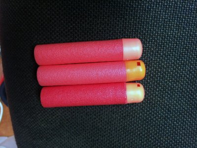

Nachschlag zum Thema Dartfit:
Getestet wurden ausschliesslich Chinadarts im Megaformat zweite generation, 60 Stück, hellorangene Kappe. Getestet in einer BigShock.
43 funktionieren. 15 NICHT. Bei zweien flog die Kappe direkt ab. (also 45 mit Dartfit wären es gewesen).
Ich versuche die nicht passenden mal mit der "Fön im Kopfkissenbezug-Methode" etwas aufzudicken, bin da aber skeptisch.
Wohlgemerkt: das sind NEUE Darts, nie benutzt die schon so einen miesen Dartfit haben.
Bei den alten Chinadarts hatte ich rund 40 organisiert. Von denen habe ich bisher *einen* gehabt, der nicht wollte.
Ich bin von den neuen Chinesen eher... minderbegeistert.

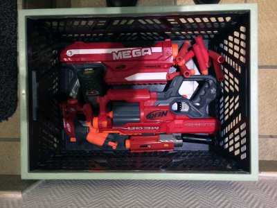

Ich klemme hier mal ein paar weitere Entfernungstests an.
Wie immer:
Abschuss aus Schulterhöhe geradeaus im Garten, je Darttyp 3 Darts, 3 Durchläufe, gemittelte Ergebnisse. Heute windstill, sollte also relativ gut reproduzierbar sein.
Aus Gründen der Einfachheit habe ich schlicht nur 3 Dartztypen verwendet. zuviele Blaster bei mir kommen mit den Streamlinern nicht mehr klar (Thema SmartAR), daher beschränke ich das nun auf originale Elitedarts, billige Chinadarts mit massiven Köpfen und den von mir aus Streamlinerköpfen und Chinadartschaumstoffkörper gebauten "Chilidarts" bzw. auch Eliteliner genannt :)
