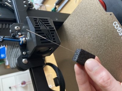

Baue grad den Drucker zusammen.
Was ist das?
