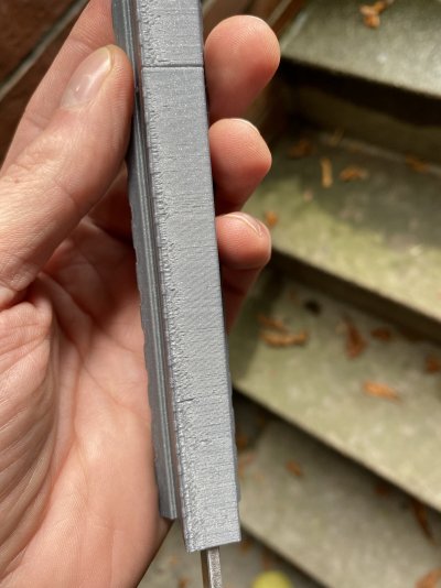

Jemand ne Idee an welcher Schraube ich drehen muss um das sauberer hinzukriegen. Passiert am Anfang einer neuen Bahn nach dem Einzug. Man könnte meinen das filament kommt nicht schnell genug nach…

smells like foam
1.125
Hmm, also wenn dass nach dem Einzug passiert, würde ich es mal mit weniger Retaraction, und oder geringerer Druckgeschwindigkeit probieren. Alternativ gibt es im Prusa slicer auch die Möglichkeit die äußere Kontur nicht gleich als erstes in der neuen Druckschicht zu drucken, dass könnte was helfen.
Falls du ein Klacken am Anfang der neuen Schicht, also nach dem wieder einziehen hörst, könnte das drauf schließen lassen, dass nicht schnell genug, genug Filament durch die Noozle kommt (bzw. der Extruder rutscht), in dem Fall mal Temperatur hoch setzten und oder Geschwindigkeit runter. Im vorhin erwähnten Prusaslicer kann man auch die Geschwindigkeit für die Konturen unabhängig von der restlichen Geschwindigkeit einstellen, dass sollte helfen die Drucke nicht ewig dauern zu lassen.
Kann auch sein, dass ich gerade alles falsch interpretiert habe, aber dass ist auf jeden Fall dass, was ich mal ausprobieren würde;)

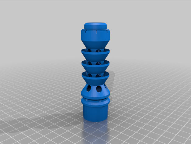

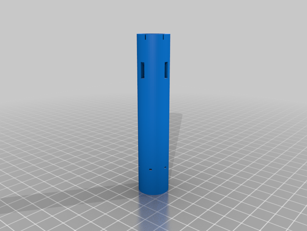

Hat jemand schonmal ERFOLGREICH ein Jet Gewinde für Läufe gedruckt?
Was ist das für ein Gewinde?
3.692
Ich hab auch schon mehrere Scars zum Aufschrauben an die LS mit OmegaLS Kit gedruckt, aber kann nicht sagen, welches gewinde das ist... gibt es aber bei Thingiverse... finde es nur grad nicht xD
Das hier wäre aber wohl so ähnlich:
Joshi
1.033
Gracie,
ich dachte eigentlich, das wäre ein 5/8" 18 UNF Gewinde.
Aber das passt so überhaupt nicht mit den Modellen, geschweige denn auf den Lauf wenn ich das drucke.
Die Steigung is OK, aber die Durchmesser irgendwie nicht.
Ich probiere die mal, nur um mal zu testen ob die passen.
Wer könnte das wissen?
@Krijn vielleicht?
