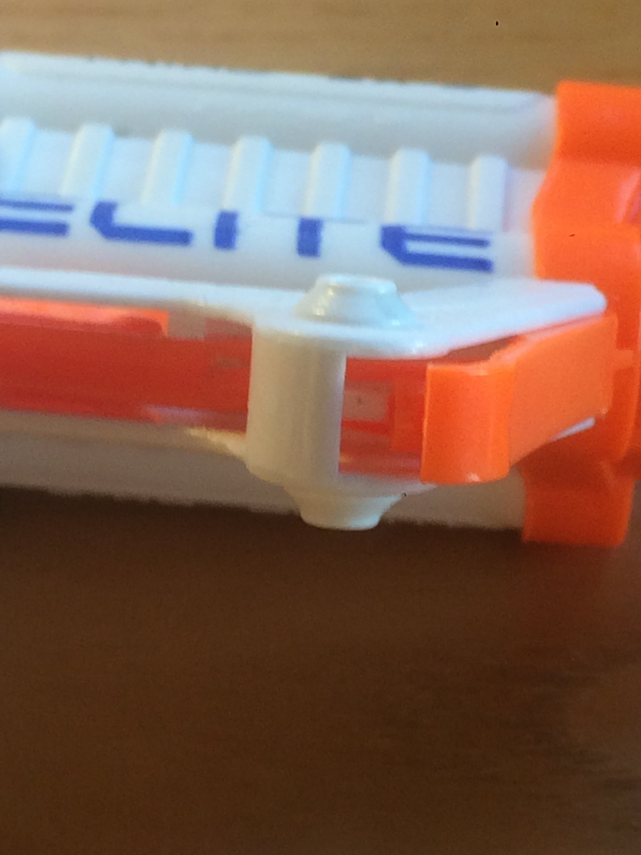

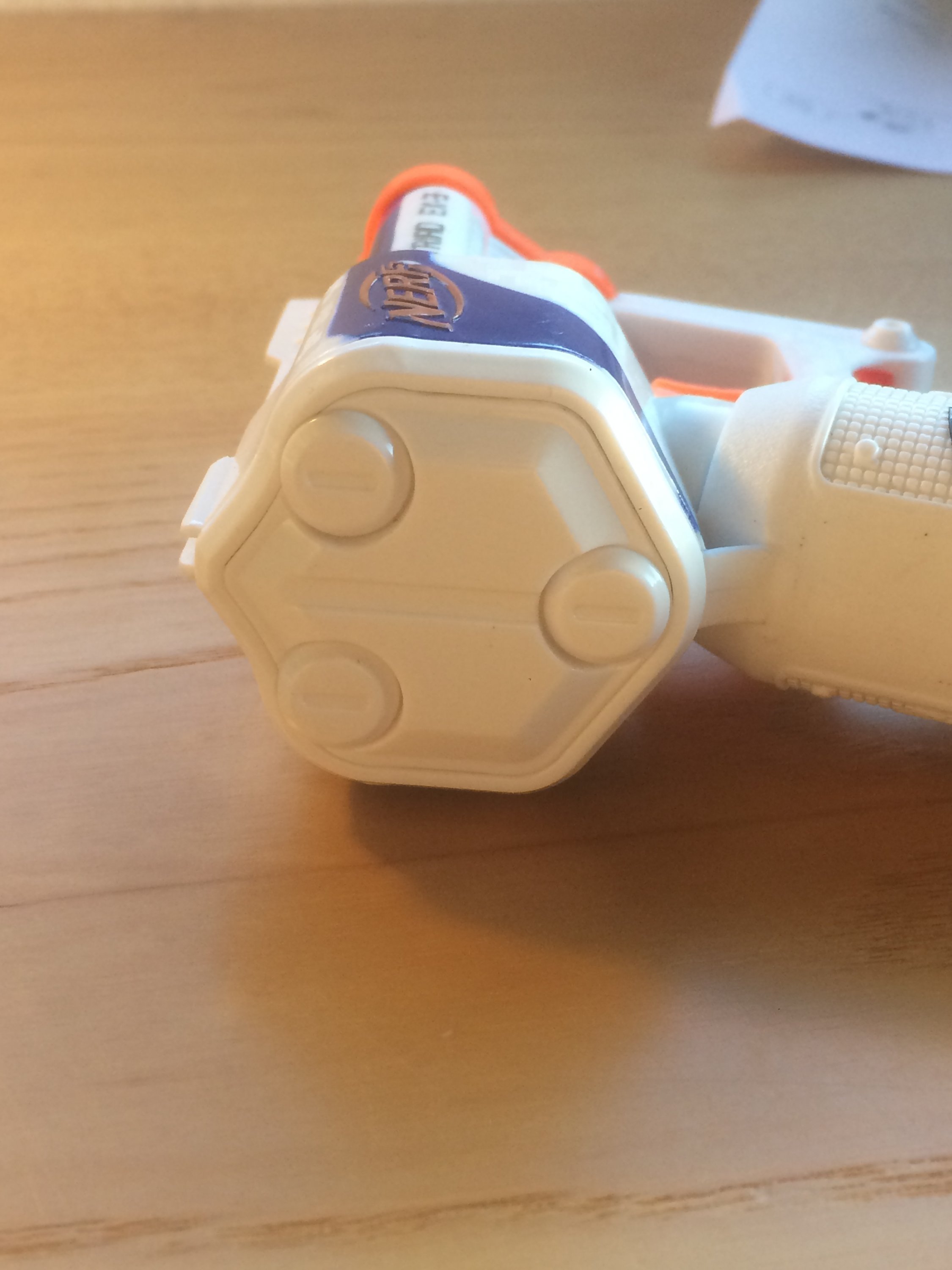

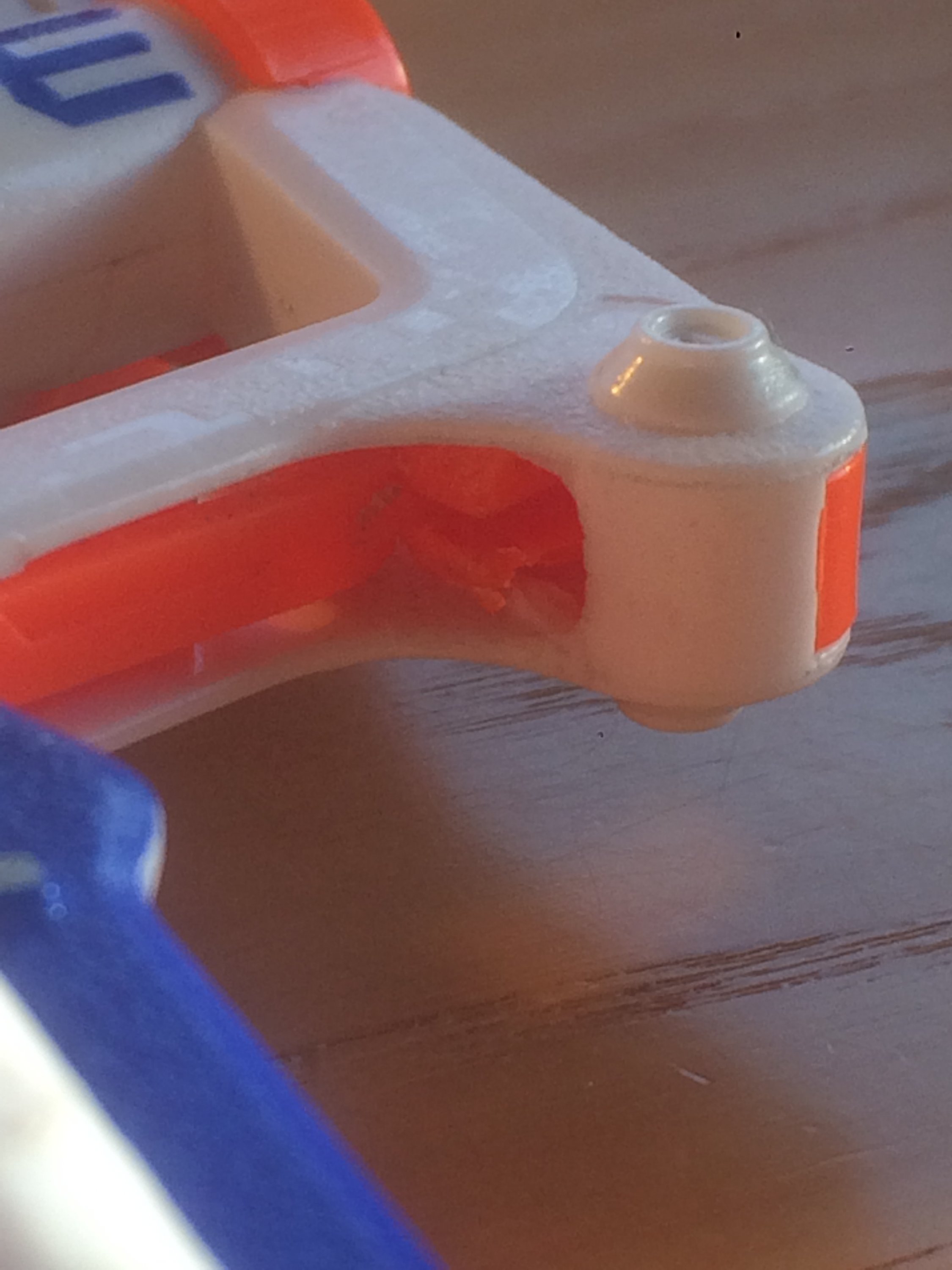

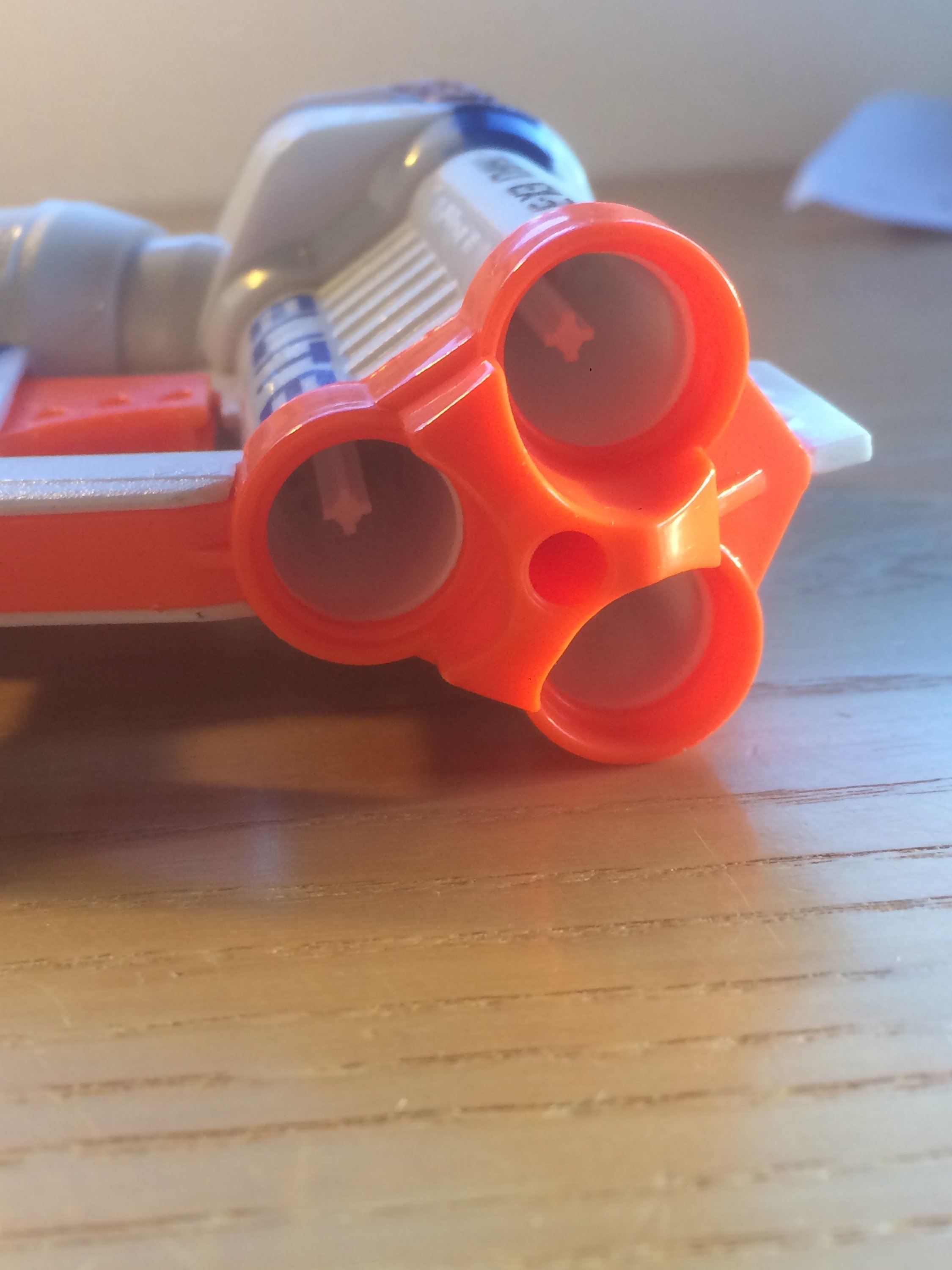

Ich habe mir vor kurzer Zeit eine Elite Triad gekauft, die ich gerne zu einer Art Schrotflinte umbauen möchte. Dummerweise lassen sich die Air Restrictor bei der Elite Version nicht mehr abschrauben. Der Vorderteil ist durch zwei Haken gesichert, die ich durch sanfte Gewalt öffnen konnte. Er lässt sich trotzdem nicht entfernen. Zwischen den Läufen steckt ein Bolzen, dessen Kopf ich mit einem Bohrer entfernen könnte, allerdings glaube ich nicht, dass sich der hintere Teil dadurch öffnen lässt. Nun meine Frage: Wie muss ich das Teil aufbohren oder sägen, um an die Air Restrictor ranzukommen?

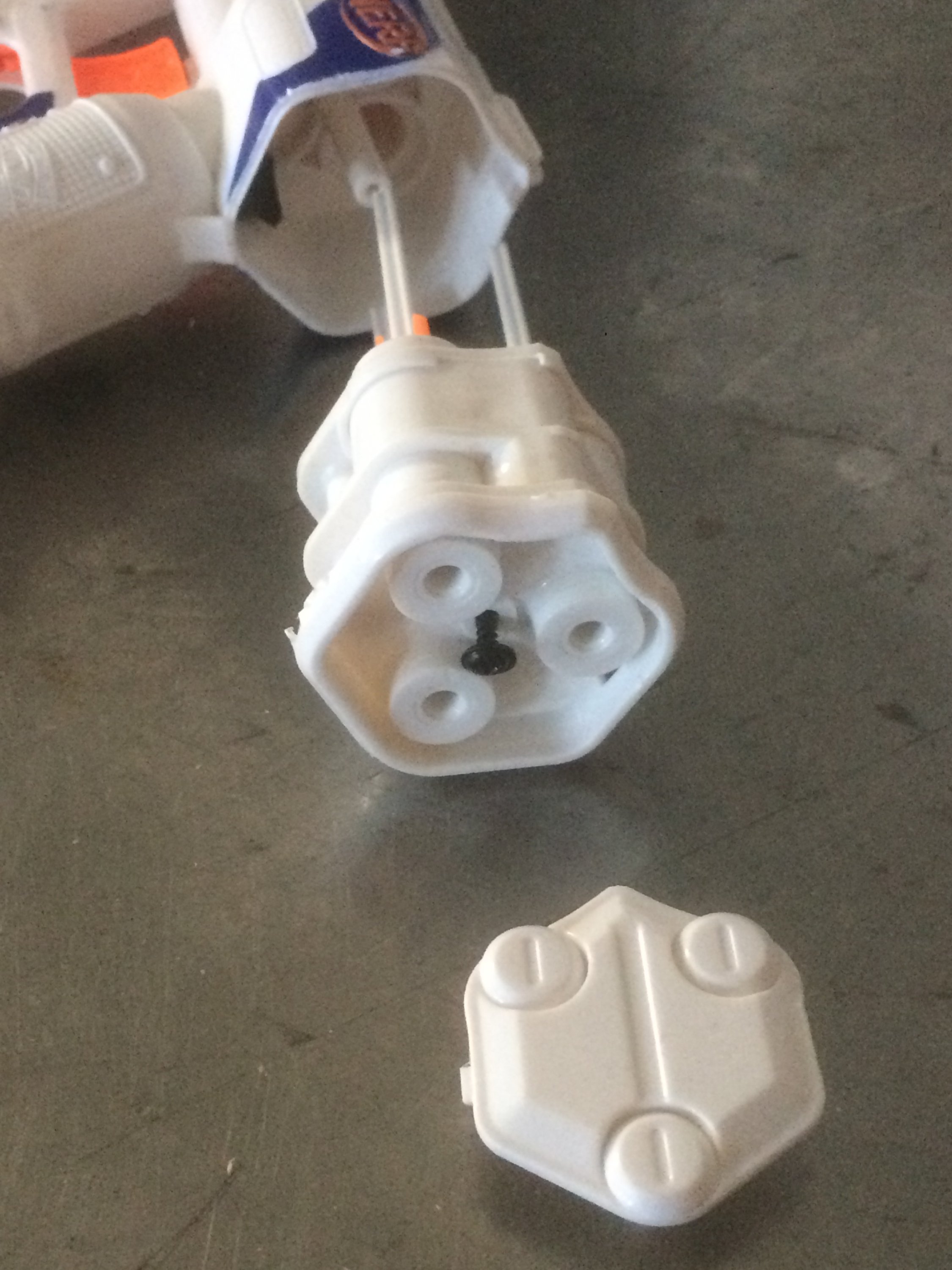

Dieses Video hab ich schon mal gesehen. Das Problem: bei der Elite Version ist hinten keine Schraube mehr, wie man auf meinem Bild erkennen kann. Allerdings habe ich gerade die Lösung gefunden: man kann den "Deckel" hinten mit einem Schraubenzieher entfernen, dann kommt man an die Schraube ran. Trotzdem danke.
