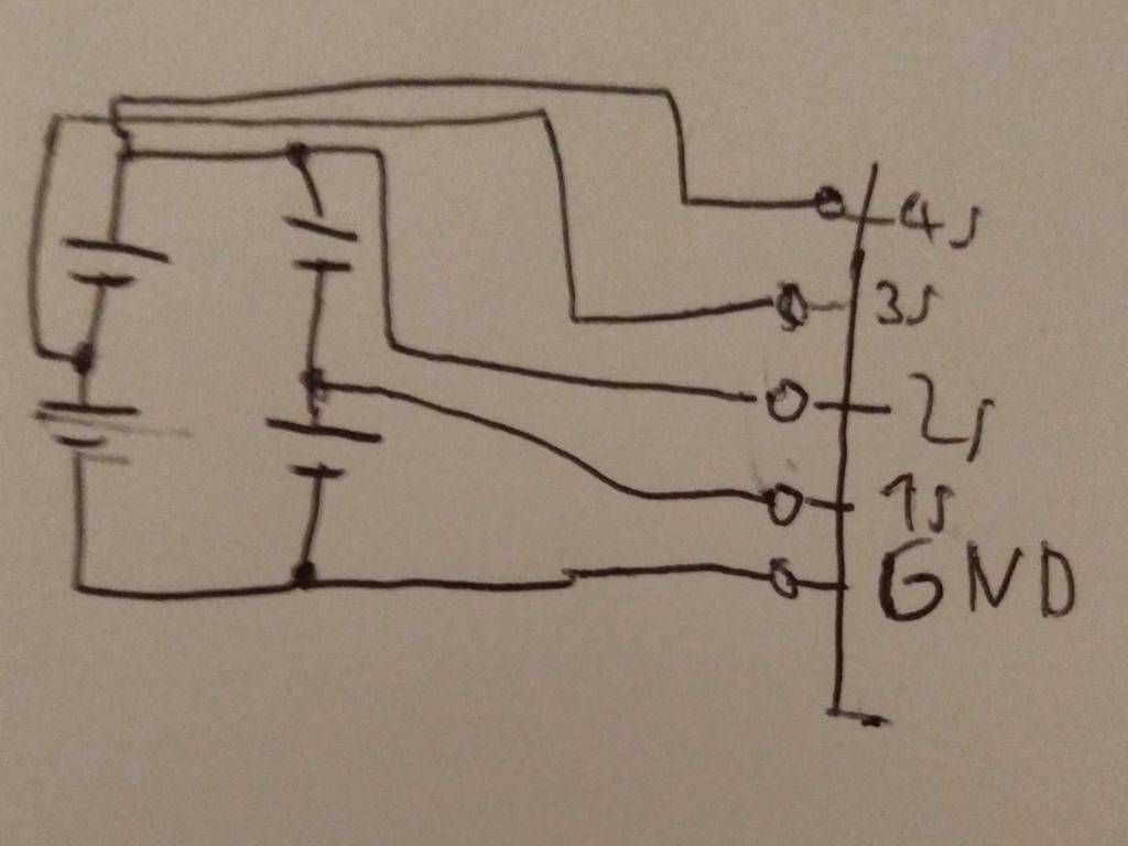

Ich möchte mir ein Adapter Kabel zusammen bauen mit dem ich 2 2s Lipos zu einem 2 s Lipo mit doppelter Kapazität machen kann, aber nur einen Lipo Warner Anschlüssen muss.

Nutze besser zwei Warner, wenn du in einem der Packs eine schwache Zelle hast wird die bei Parallelschaltung von der zweiten Zelle gestützt und nicht erkannt, was dem Sinn einer Einzelzellenüberwachung widerspricht. Außerdem bekommst du so Ausgleichsströme über die Balancerleitungen.

Parallelschaltung von LiPos ist aber keine gute Idee, wenn die Packs nicht dauerhaft beisammen bleiben, die Ausgleichsströme können extrem hoch werden und den leereren viel zu schnell laden.

Mein Lipo Warner unterstützt bis zu 8s ich habe also genug Pins übrig um theoretisch alle Zellen zu verbinden. Ausgleichströme sollten nicht vorkommen, da ich wenn dann baugleiche und gleich geladene Akkus nehmen würde.
Wenn du einen 2s2p Akku wie einen 4s an einen Lipowarner hängst könntest du ganz schön Probleme kriegen
Zwischen 2s und 3s liegt die obere Zelle des linken Packs verpolt angeschlossen.
Selbst wenn jede Zelle gegen Masse gemessen wird, würdest du an dieser Stelle 3.7V Anliegen, müsstest aber 11.1 für einen guten Lipo

ein lipo-wächter funktioniert folgendermaßen, erklärt am beispiel eines 2S lipo:
pin 0 (GND) ist minuspol für zelle 1
pin 1 ist pluspol für zelle 1 UND minuspol für zelle 2
pin 3 ist pluspol für zelle 2
gleichzeitig ist pin 0 minuspol für die gesamtspannung und pin 3 pluspol für jene.
daher: zwei lipos an einen wächter hintereinander an die pins stecken KANN nicht funktionieren.
ausser, der letzte von akku 1 ist gleichzeitig der erste von akku 2. dann würde man die zwei akkus in reihe geschaltet messen. aber wenn man das haben will, kann man auch einen 4S nehmen. da aber eine parallelschaltung geplant ist, sind zwei einzelne wächter die einzig logische lösung.
zudem, ein einzelner 2000mAh 2S lipo dürfte weniger platz wegnehmen, als zwei 1000mAh 2S lipos. es gibt also keinen logischen grund für parallelschaltung zweier kleiner akkus ;)
