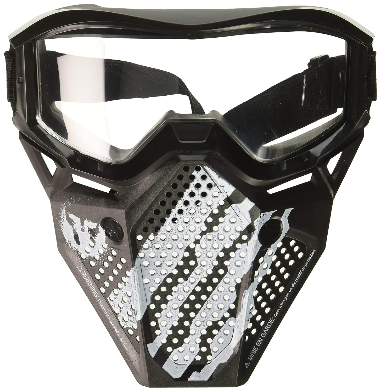

Jemand hier Erfahrung mit Vollmasken für Brillenträger?
Kontaktlinsen sind keine Option für mich und ich hätte eigentlich gerne nen Vollgesichtsschutz und nicht nur eine Sicherheitsbrille über der normalen Brille.
1.044
AIT Lightning
Ich bin auch Brillenträger und habe dasselbe Problem. Ich hab mir die Nerf Rivalmaske hier gekauft:
Mit der komme ich super zurecht. Sieht ganz nett aus, gibt es in 4 Farben, lässt sich verstellen und die Brille passt problemlos darunter. Ich hab die bei der Island Infestation recht ausführlich auch bei Wind und Wetter getestet und bin zufrieden damit...
