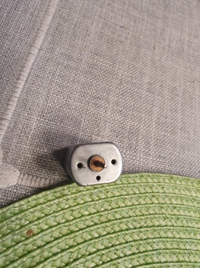

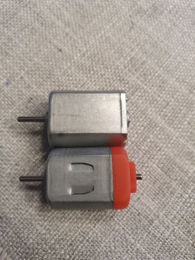

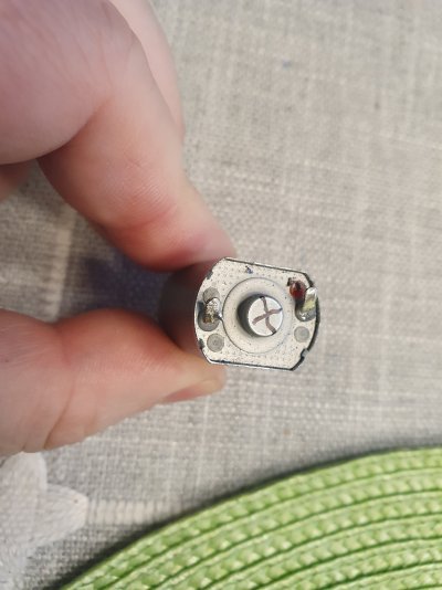

Ne Idee welcher Motor / Bezeichnung / Suchstichworte ?
Passform 130, passt ganznormal in Stryfe Cage. Ist aus der V6 und lief mit 2S zusammen mit weiteren 6 Motoren (insgesamt 7).
+ Antriebswelle mit Einkerbung
+ Anschlüsse wie Standardmotoren, also unten und nicht seitlich
+ in der Shell für Motor mit Welle die unten rauskommt: kein Platz (Sloti in rot passt nicht)
DANKE

Die Abtriebswelle kannst du mit einer Trennscheibe selbst abflachen, da musst du nicht sklavisch nach suchen.
Der Motor mit roten Heck ist meines wissens nach dir Bauform 130D.
vergleich mal mit nem 1033, der müsstem dem oberen motor gleich sein - in den aussenmaßen. leider haben wir ja keine daten für den oberen, also ließe sich jener nciht vergleichen .
