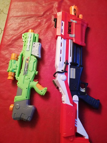

Edit: BP hatte mal eine spezielle feder für die Firefly. Wenn ich raten müsste hätte ich jetzt Maverick Feder gesagt.
11.541
Jup, ist ne Wasserspritzpistole und etwa 15-20% kleiner als ne Longshot.
Irgendwer hat das mal sehr Aufwendig zu ner Pumpactionlongshot umgebaut...
