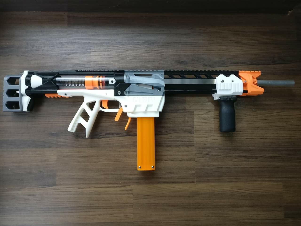

  25. DevilZcall
    DevilZcall Erfahrener Benutzer
    Aus der caliburn Facebook Gruppe.[​IMG]
    ImMortis gefällt das.
  26. Nairolf
    Nairolf Erfahrener Benutzer
    hm ist für mich ne Caliburn, zwar mit Stock Verlängerung und teilbar, aber sonst eher mäh.
    Ist zwar die Grafik von SAB, aber ich finde, das wäre mal n guter Ansatz:
    [​IMG]
    Void gefällt das.
  27. Moggih
    Moggih Erfahrener Benutzer
    Da gefiel mir die von Steven Rupp bisher noch am besten. Wenn die einen Katana-only-Magazinschacht hätte wie der SAB-Entwurf, wäre ich schon im Großen & Ganzen zufrieden ^^
