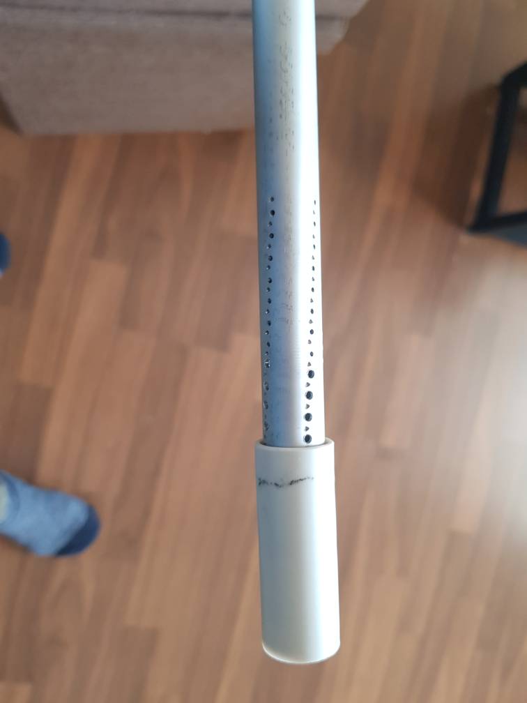

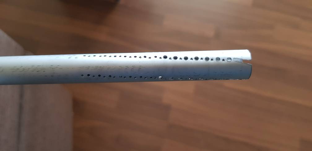

Kleines Update. Ist jetzt eine Kombination aus Körner Punkten und Löchern bzw. Schlitzen.
Das sind jetzt 7cm mit 1/4 Drehung, in der hinteren Hälfte sind 1mm Löcher vorne 2mm. Körner Punkte haben in der vorderen Hälfte keinen Effekt mehr, hab sie von innen wieder ausgeschliffen.
Mir fehlt zwar noch Leistung da der Lauf zu lang ist, aber auf ca. 10m ist es jetzt ein Streuradius von 50cm.
Das grösste Problem an dem System ist scheinbar der muzzleblast, da der Unterschied zwischen vorne geschlitzt und ungeschlitzt Welten.
Edit: geschlitzt funktioniert besser als ein geschlossenes Ende.
sind.

Ich glaube durch die vielen Löcher verliert man zu viel Leistung. 4 kleine Löcher ca. 7-8cm (~ 1 Dartlänge) vorm Laufende sollten völlig reichen, um den Überdruck abzuleiten.
Welchen Durchmesser (ID) hat das Laufmaterial überhaupt?

Die Idee war denn Druck langsam abzubauen um dem dart möglichst lange Vortrieb zu geben. Muss ich mal probieren ob es mit einem mal ablassen funktioniert.
Das ist alurohr 15*1mm also 13mm ID
