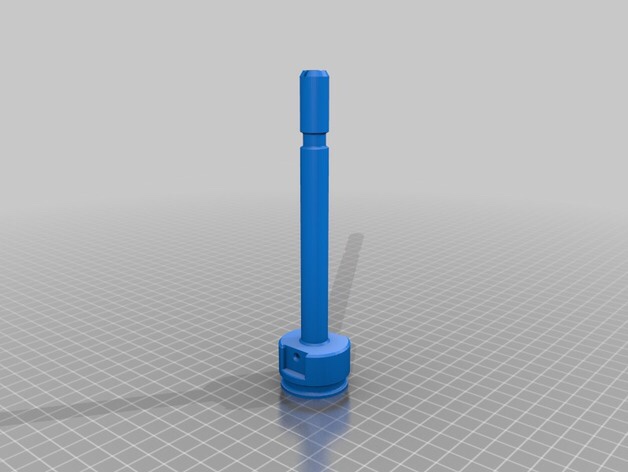

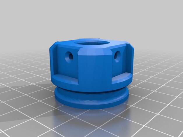

Könnte es sein das man hiermit
und einer Aluversion von dem ‚Pin‘ dann das
daraus macht ?

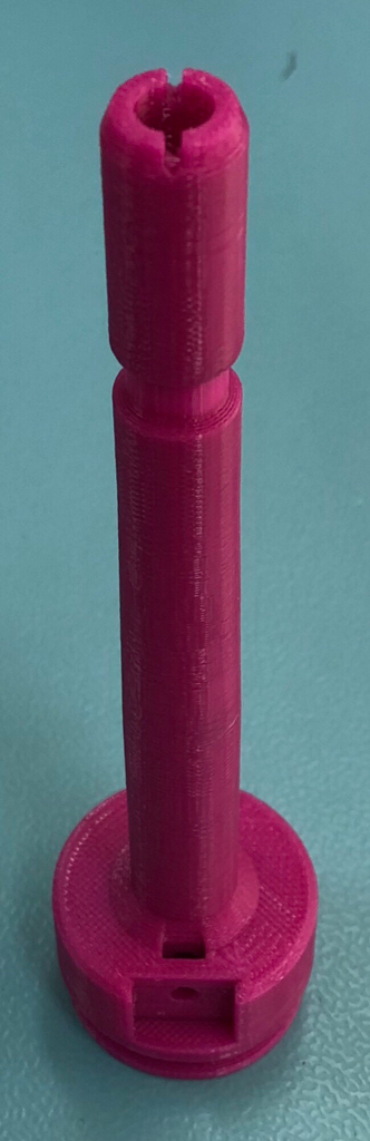

Es wird ja auch empfohlen das komplette Teil in ABS zu drucken ....
Habs jez erstma in PLA mit 100% Infill gedruckt
Wird die Zeit dann zeigen ob das hält ...
das ist bei mir aus Alurohr... und mit nem Kunststoff Rundstab geht das nicht, es soll ja auch noch Luft durchströmen ^^
edit: Milan war schneller ^^ Das wäre in meinen Augen jetzt auch das einzige Teil gewesen, wo das vielleicht Sinn machen könnte...
d4nny_ger
Neugeboren
Ah , ok ... wie gesagt , habs gedruckt ... hat auch nen Loch wo die Luft durchströmt .. das mit dem 100% Infill war so gemeint das es schon da wo Infill hin soll halt auch dann massiv ist ...
Gibt ja die Möglichkeit das als Eins zu drucken und halt 2 Teile, wovon der Pin halt in Alu oder sonstwas ist und die Aufnahme gedruckt wird und dann beides zusammen gebaut wird ...
Die Zeit wirds zeigen wie haltbar das gedruckte Teil dann ist ...
