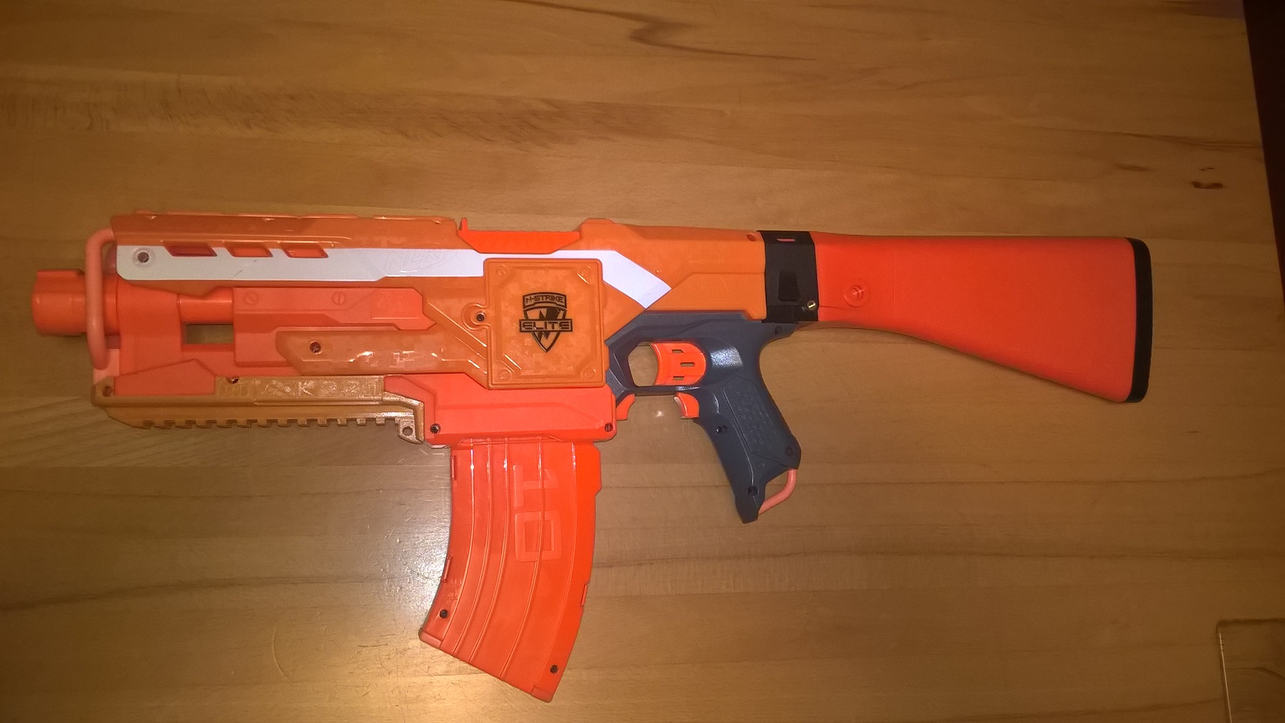

    Schritt 5:
    Die Formgebung ist soweit abgeschlossen. Müssen zwar noch ein paar Übergänge verspachtelt und alles nochmal geschliffen werden, aber das mache ich vermutlich erst im neuen Jahr, wenn ich wieder mehr Zeit habe.
    Öffnebarkeit™ ist gegeben. Im vorderen Bereich ist die Rapidstrike-Gehäusehälfte nach oben hin abnehmbar und im Bereich des Triggers ist die linke Hälfte der Roughcut-Shell an der Stelle abnehmbar. Akkufach ist in der Schulterstütze, die ich mit dem Dremel lateral eröffnet habe und die einen Deckel aus gelasertem Holz erhält, der mit der Macht des Neodyms in Position gehalten wird. (Dazu später mehr)
    Ins Feld ziehe ich mit dem Ding am Wochenende vermutlich mit 22er Worker-Magazinen oder mit 30er Infinus-Trommel. Und'n fetten Orange Tip, einfach weil. Drin ist erstmal noch der Standard Cage, BP Max Motoren, Cyclone Flywheels, Neuverkabelung mit 1.5mm² Silikonlitze und Cherry Mikroschaltern. Betrieb mit 3S LiPo bringt so hundertpaarundzwanzig fps, was für das Battle genau die gewünschte Leistung ist.

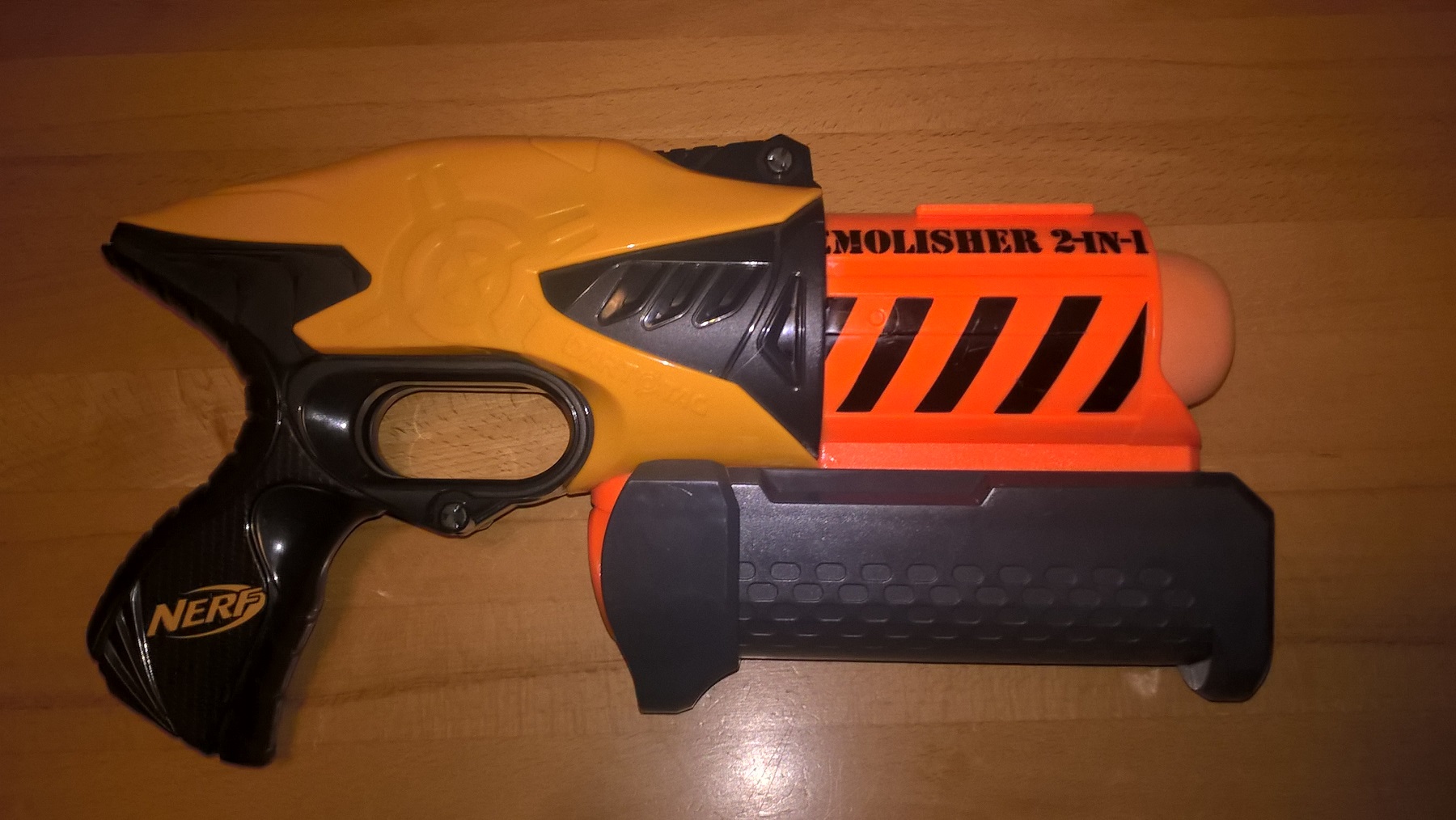

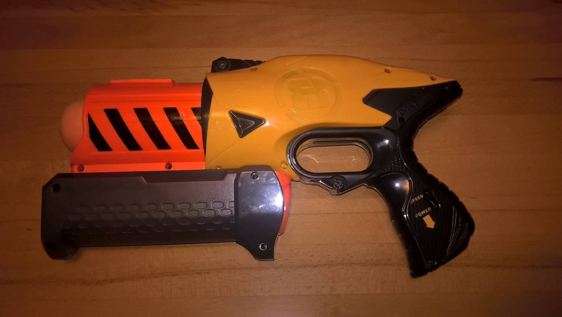

    Hab am Montag eine Demolisher in der Bucht ergattert, am Dienstag war sie da und ein paar Stunden später musste die Säge wieder ran. Die Lücke wurde mit einem Druckteil verschlossen, aber was mir weitaus besser gefällt, ist der Rest!
    [​IMG]
    Die defekt gekaufte Snapfire 8 wartete schon lange auf eine Wiedergeburt.
    Dieser Pistol-Missile-Launcher ist der effektivste den ich bis jetzt hatte, außer dem Drainblaster-Ding. Die Laufoberseite braucht noch etwas Zuwendung, aber erstmal bin ich zufrieden.
