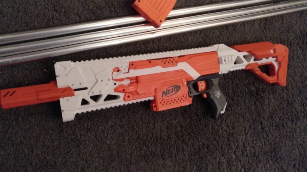

Also das ist schon ein echt schönes Kit. Ich will's Anmalen, aber dann auch wieder nicht ^^ vielleicht nur den Blaster? Aber das ist so halbherzig...
Ich hab auf jeden Fall noch Ideen, und die haben auch mit @jefe2.0 s Wunsch nach ner symmetrischen Seitenplatte zu tun.
das kit hätt ich gerne.. ich würde den orangenen teil rot machen, den blaster selbst weiß. und rote stellen mit rein. so bischen in richtung CoD Exo Atlas
