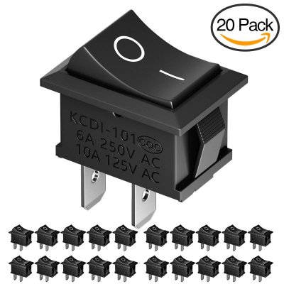

Da bei FB grad die Frage wegen nem Killswitch aufkam... Auf den Schaltern die ich als Killswitch verbaue, steht seitlich "6A 250V AC - 10A 125V AC".
Bedeutet das, dass man, wenn man an den Schalter 250V anlegt, maximal 6A Stromstärke haben darf und mit 125V dann 10A? Folglich hätte ich bei 11.1V doch ne weitaus höhere maximale Stromstärke, oder? Kann das einer der Schwarzmagier eventuell sogar berechnen? =)
Genauso wie die Microschalter @Genaro1998. Da nutzen wir auch die 5A-Microschalter, die diese Stromstärke bei 250V AC / 125V AC angeben - und dennoch jagen wir da mehr als das drüber... skurril, nicht wahr?
jedenfalls hat der Schalter nciht soo viel mehr Leisung bei 11,1V DC als wie bei 125V AC - denn letztlich ist die Bauform nur bis auf eine gewisse Stromstärke ausgelegt.
Beispiel an einer KFZ - Sicherung: Man kann z.b. bei einer 25A-Sicherung 6V, 12V, 24V und bis zu 30V draufgeben; jedoch nie mehr wie 25A, da die bauart das nicht zulässt (und im fall einer Sicherung durchbrennt - ein Schalter könnte da eher durch den hohen Strom verschweißen).
Bei den Schaltern ist es ähnlich; grob durchgerechnet (P = U*I ) hält der bei 250V AC 1500W aus, bei 125V AC sind es nur noch 1250W (trotz der Tatsache, das er dann mehr Strom aushält - dafür ist die Spannung nur etwa die Hälfte davon, was der Schalter nur mit 6A aushält). dennoch hält der keine 100A bei nur 11,1V aus - oder traust du das dem bisschen Plaste zu? Letztlich kommt die Maximalstromstärke ja nur dann zustande, wenn die Motoren wegen nem Dart jammen.
