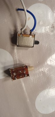

Blöde Frage: Auf welche beiden Pins löte ich beide Kabel? Will Originalschalter verwenden. Links wie es sein soll (nur Schalter zu schmal). Rechts der 6 PIN Schalter...mmmh. Ideen? Danke

Der Schalter mit sechs Pins ist ein zweifacher Umschalter.
Wenn ich es recht im Kopf habe, ist der mittlere Pin jeder Reihe der Umschaltkontakt, der in Richtung Drücker ist ein Öffner, der hintere ist ein Schließer.
Um sicher zu gehen solltest du den Schalter aber noch mal durchmessen.

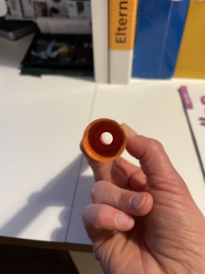

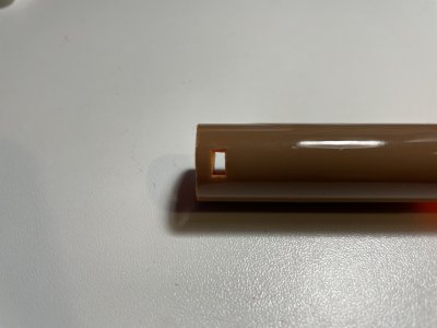

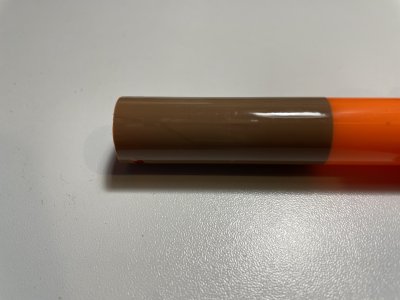

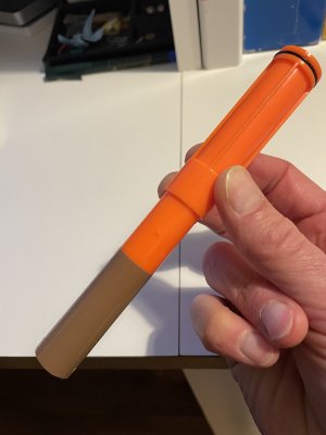

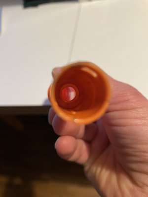

wegen 5730ff:
hi, sorry, ich war unterwegs und kam zu nix.
Danke erst einmal für Eure Tipps.
Ich habe das Tape abgenommen, das Rohr war leicht angebrochen, ich habe es wieder neu mit einem Tape zusammengeflickt, siehe Bilder. Aber wenn ich Eure Beiträge lese, muss ich noch mal "durchschauen". Wenn ich dass richtig im Kopf habe, konnte ich durchschauen. Ich prüfe das aber noch mal, und melde mich wenn das nicht stimmt.
Wenn ich jetzt durchschauen kann, dann fehlt da was wichtiges, richtig?

Wenn man dryfire vermeidet ist ein fehlender Airrestrictor nicht so schlimm... Wurde früher häufig extra gemacht.
exakt, und die longstrike ist ja im Prinzip - wie die raider - technisch N-Strike und nicht Elite trotz blauer shell.
Also sieh zu dass die Breech dicht ist und die dichtungen gut sitzen, NICHT mit Öl fetten.
