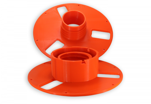

    Habt ihr schonmal Refill-filament verwendet? ich hab keine Lust mir ne Spule zu drucken, kann ich mir nicht einfach eine Spule zum Öffnen aus zwei alten selber bauen?
  10. NIGHTHUNTER79
    Bei DasFilament gibt es ne Masterspule für deren Refill-Filamente:
    https://www.dasfilament.de/zubehoer/
    Aber theoretisch kann man sich sicher auch eine solche Spule selbst basteln. Eine Seite knapp neben der Seitenwand absägen und dann evtl mit nem kleinen Druckteil oder PVC-Rohr die abgesägte Seite wieder aufstecken... hans noch nicht versucht und vielleicht isses in meinem Kopf leichter als es dann in Realität ist, aber ich denke das wäre machbar...

  11. flatten_the_skyline
    flatten_the_skyline Super-Moderator
    ich hab halt hier Spulen mit verschiedenem ID, die müssten ja auch so ineinander steckbar gebaut werden können.

  12. NIGHTHUNTER79
    Ich hätte einfach in einen Teil der Spule ein Rohr mit etwas geringerem Durchmesser geklebt und das andere Teil draufgesteckt... evtl kann man das dann mit nem Splint sichern.

  15. NIGHTHUNTER79
    Die Refills von DasFilament sind ganz interessant, ich weiss aber nicht, ob die dann genauso sauber gewickelt sind, wie ich es von den Spulen gewohnt bin... aber ausprobieren könnte man das tatsächlich mal...

  17. ImMortis
    ImMortis Auf Blasted zuhause
    Wie ich das bis jetzt auf Fotos gesehen habe, haben auch die Refills den gleichen Wickelstandard... ich hab mir mal n sehr filigrane Masterspool von TV gedruckt, hab aber bis jetzt nicht nochmal bei DasFilament geordert...

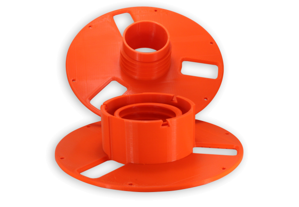

  18. xSchattenfluchx
    xSchattenfluchx Benutzer
    dasFilament Refill auf Materialsparender Masterspool.
    Bei dem Design zieht es manchmal das Filament seitlich neben die Wicklungen[​IMG]

  19. NIGHTHUNTER79
    joah... die materialsparende Spule ist aber auch sehr instabil würde ich meinen... also die Seitenwände können sich doch sicher ganz easy bewegen, sodass eben das Filament seitlich neben die Wicklung rutscht...
    Ich hab das vorhin übrigens mal getestet... gar nicht so einfach, ne Spule in der Mitte zu zersägen... schon gar nicht gerade (freihändig, ohne Hilfsmittel...). Aber theoretisch ist es möglich, die Spule zu halbieren, innen in eine Hälfte der Spule ne (gedruckte) kleinere Röhre zu kleben und das ganze dann einfach zusammenzustecken. Ist halt bissl was an Arbeit ^^ Wenn ich genauer sägen könnte, würde ich das tatsächlich zuende bringen und mal so ne Refillrolle testen, aber ich brauche da irgendwie anderes Werkzeug...
  20. ImMortis
    Genau die hab ich mir auch gedruckt ^^
  21. medusa
    medusa Auf Blasted zuhause
    Das rote Dings erinnert mich an alte Tonbandspulen. Die gab es auch aus Metall. Vielleicht liegt sowas noch irgendwo als Schrott rum.

  22. xSchattenfluchx
    Vor allem ist die minimal breiter als die Refill-Wicklungen.
