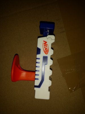

jetzt hab ich da mal ne Frage: kann jemand dieses Teil zuordnen? Es ist bei uns im Laden aufgetaucht, gehört aber definitiv zu keiner Nerf, die wir gerade verkaufen
3.610
Magstrike
Airzone Magnum Superdrum
McDonalds Spielzeug aus dem Happe Meal :D
Rina
205
Maverick
Jolt
Swarmfire
Big Bad Bow
Rough-Cut
Strongarm
Alpha Trooper
so hab ichs bei Google gefunden, danke. Jetzt weiß ich, warum ich das Teil nicht kenne
